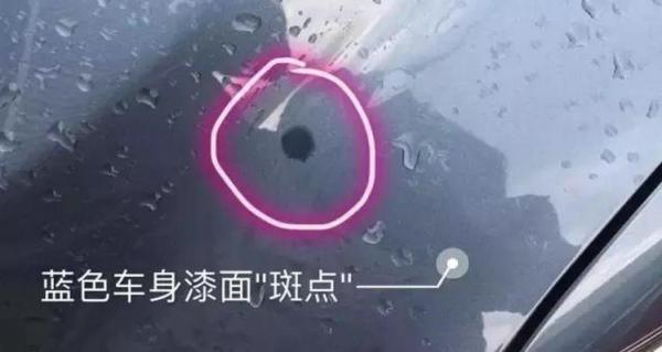

车上有油漆点点怎么办
发表于 2025-8-28 05:16:29 | 显示全部楼层 |阅读模式
洗车泥清洗:首先用温水把洗车泥浸泡一下,然后一边喷水,一边用洗车泥擦拭粘有油漆点的地方,没一会之后,油漆就没了。
柏油清洗剂:首先把柏油清洗剂均匀地喷洒在油漆点上,等油漆点被软化溶解后,再用毛巾把污物擦拭干净,最后用清水冲洗干净即可。
香蕉水:它的腐蚀性比较强,所以不能用大量香蕉水喷洒或者涂抹在车子上,而是用毛巾蘸取少许香蕉水涂抹在油漆点上,等油漆点被稀释和软化后,再用毛巾将其擦掉,最后再用清水冲洗干净即可。
酒精:当汽车上有油漆点或者大片污渍时,可以用棉布蘸取酒精(工业酒精),在油漆点或者污物上进行擦拭,也可以现将酒精涂抹在油漆点上,等它被溶解后再进行擦拭,然后用清水冲洗干净即可。
