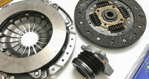

一些车主在更换新的离合器三件套后发现起步时会出现抖动和异响等后遗症。这种现象在大多数情况下都是不正常的,原因有以下三个方面:
离合器三件套组装过程中可能存在问题,例如压紧弹簧安装不当、分离杠杆调节不平衡等;此时需要检查并重组离合器三件套,并更换质量较好的三件套。
离合器三件套中某一部件出现变形或者烧损,导致离合器接合过程不平顺,从而引起抖动;如果出现这种情况,需要及时更换相应的离合器三件套部件。
离合器三件套还在磨合期内,在磨合期间,需要注意车速、转速、油门、刹车等方面,避免超载和过度使用;一般来说,磨合期需要行驶300公里左右才能完成。
