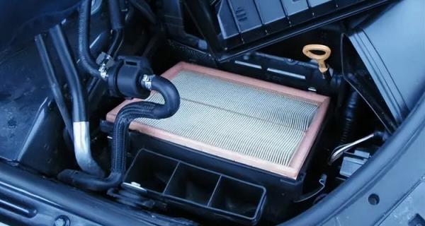

如果长期不更换空气滤芯的话,空气滤清器就不能有效地滤除空气中的悬浮颗粒物,发动机就会加速磨损和积碳,缩短发动机的使用寿命,严重的话还可能出现“拉缸”现象,所以定期更换空气滤芯是很重要的。
更换空气滤芯的步骤如下:
首先松开滤清器锁扣,卸下固定的螺母。
然后取下护盖后就可以看到空气滤芯了,如果发现滤芯器壳内、外部有污垢,应先用抹布擦干净。
随后就可以更换新的滤芯上去。但要注意的是,不能用手碰触滤芯的纸质部分,特别是不能让油类污染滤芯。
最后按与拆卸相反的顺序安装好部件就可以了。
