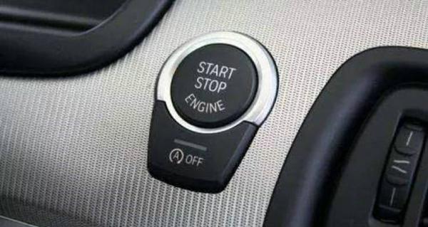

车子打火打不着的原因有很多,比如汽车没有油、电瓶没有电、喷油嘴堵塞、换挡杆不在正确的位置等情况。
汽车没有油:众所周知,如果没有燃油的话,汽车是开不了的,因此如果汽车打不着火,可以检查汽车是否还有油。
电瓶没有电:如果车辆长时间不使用或者内部电器设备没有关闭,电瓶就会消耗电力,长时间就会导致车辆无法启动;此时解决方法可以是充电或使用搭火线。
喷油嘴堵塞:如果喷油嘴被堵塞,很容易导致汽车启动困难,这是因为混入燃油中的污垢会干扰喷油器的燃油喷射过程,因此不进行维护,系统就会被堵塞。此外,也有可能喷油器出现故障,导致无法使用的情况,那么就需要为车辆更换新的喷油器。
换挡杆不在正确的位置:汽车在启动时,即使仪表板上的灯亮着,但汽车也会有打不着火或有异响的情况,那么此时需要检查换档杆的位置是否回到空挡。需要注意的是,对于自动变速器,必须将变速杆置于P挡位置,而对于手动变速器,应踩下离合器再打火。
