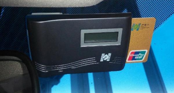

首先,拆开电子标签,并将其贴在前挡风玻璃上方的空旷处。
接着,按下电子标签顶部的蓝牙按钮,插入卡片(连续拔插两次),此时屏幕将显示“蓝牙已打开”。
然后,打开手机蓝牙,进入相应的手机APP,点击“办卡”>“激活电子标签”,蓝牙会自动感应激活。
最后,上传车辆正面照片,即可使用ETC设备。
需要注意的是,ETC设备的安装位置也有讲究;最佳的安装位置在前挡风玻璃上部、车内后视镜的后方,黑点区域周围的位置安装效果较佳。这样可以防止冬天太阳光线不足而出现电量不足的情况。
