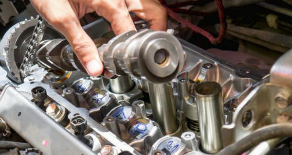

如果是发动机正时盖处漏油,需要拆卸发动机正时盖并重新打胶即可。
如果是气门室盖漏油,一般是用车时长5年左右的车比较高发,需要更换气门室盖垫。
如果是发动机油底壳漏油,通常是油底壳密封垫老化造成的,需要拆卸油底壳,更换油底壳密封垫并重新打胶。
如果是机油滤芯漏油,比如机油滤芯安装时过松或过紧,或者使用了劣质的机油滤芯,只能更换新的机油滤芯。
如果是曲轴油封漏油,需要更换曲轴油封,这一操作比较麻烦,需要拆很多东西,工时费也较高。如果漏的不厉害(例如渗油)可以选择先不修。
