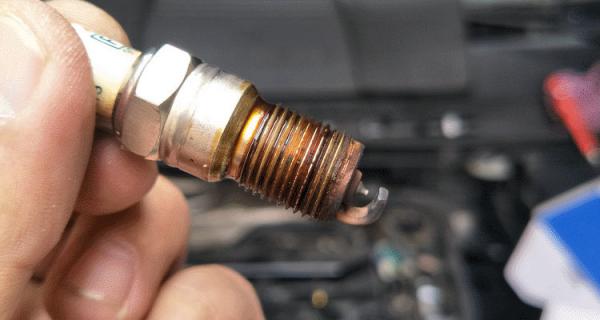

如果汽车经常出现烧火花塞的情况,那么我们需要检查一下火花塞的状态,看看它是不是出现了积碳过于严重的问题。
空气滤芯堵塞可能导致每次加油时损失一部分动力,进而烧到火花塞;因此,我们需要及时清理或更换空气滤芯。
点火系统故障也可能是导致烧火花塞的一个主要原因;如果电子点火器坏了,那么在启动汽车时就会出现烧火化塞的情况,这时候我们需要及时检修或更换点火系统。
正常情况下,火花塞的颜色应该是黄褐色的,但如果火花塞的颜色变成黑色,那么就说明发动机有严重的燃烧不充分问题,而且燃油消耗量也会增加,动力方面会明显下降。如果火花塞的颜色是白色的,那么说明混合气体过稀,很可能是燃油品质不好、混合比不好、火花塞间隙太大或者发动机温度过高等原因导致。
