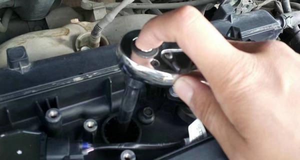

首先我们需要打开汽车的引擎盖子,在发动机上面会有一个塑料板,打开之后我们就可以看到火花塞洞口了。
然后我们就会看到点火线圈,需要把它拔出来,然后才能看到火花塞,我们可以在这里做上相应的标记,记清楚位置,防止安装的时候不知道安在哪里。
我们需要拆下原来的火花塞,然后再安装好新的火花塞,把其他应该在里面的东西按照原来的样子放回去,然后再安上点火线圈,盖好发动机盖子和车辆的引擎盖子即可。
更换火花塞的注意事项如下:
在更换火花塞时,将发动机上旧的火花塞拧下来后,需要即使将新的火花塞拧好,或者用抹布或者高压线包堵住火花塞孔,防止脏东西调入火花塞孔内。
换火花塞时,火花塞不可拧太紧,大约在20N·m即可。
