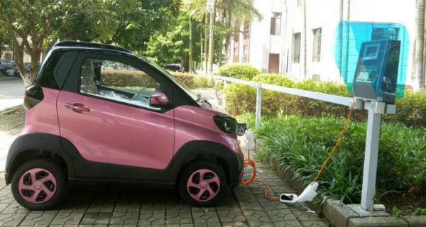

在申请安装充电桩之前,车主需要考虑自己家里是否具备和符合安装的条件,如家中是否有停车车位、能否接入国家电网的线路、小区电源是否满足充电桩要求、安装充电桩能否征得小区物业同意等等。
如果已经具备安装案件,车主需准备好材料,其中包括购车发票、身份证、车辆驾驶证、物业同意许可证明。
准备好材料后,在国家电网手机APP上申请,然后提交相关材料图片和车位现状图片,待审核通过后当地供电局会派人上门免费安装电表。
安装完电表后,联系所购车辆品牌的售后人员并提出充电桩的安装申请。
申请时需要上传物业许可证明以及电表安装完成后的图片,等待资料审核通过后即可预约上门安装充电桩的时间。
