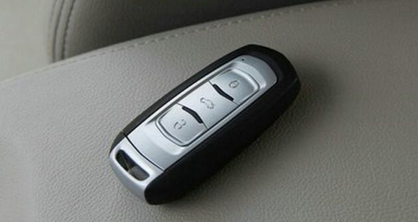

车钥匙突然失灵没反应了怎么办
发表于 2025-8-28 05:27:33 | 显示全部楼层 |阅读模式
要知道汽车的车钥匙也是需要电池来维持使用的,如果没电的话,就会导致车钥匙没办法使用;出现这种情况我们可以给车钥匙赶紧更换电池,可以选择自己购买更换,也可以选择直接去店里找工作人员更换。
也可能是车钥匙进水了,特别是下雨天的时候,或者是不小心让汽车车钥匙碰到了水的情况;这时候我们尽量不要再按车钥匙上面的按键了,我们可以选择等自然晾干或者是去维修店处理;如果进水情况严重的话,可能还需要我们更换车钥匙。
如果不是以上原因,但是遥控功能却失灵了,很有可能是使用时间久了,导致密封性出现了问题,使得钥匙内部受潮或者氧化了,从而使按键变得不灵敏;遇到这种情况,我们可以把钥匙外壳拆开,取下电池,用沾酒精的棉签去擦拭钥匙内部的按键底座,清洗完毕后再安装回去。
