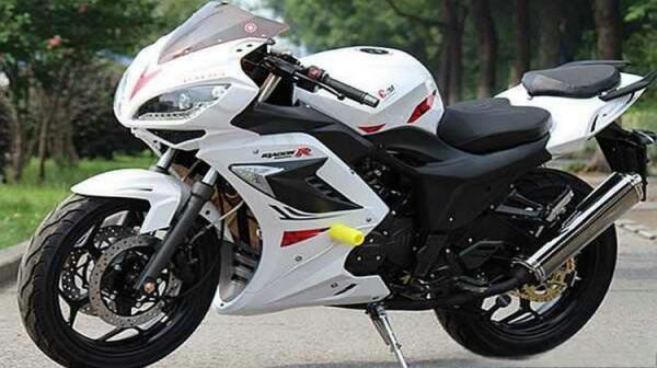

摩托车打火困难是什么问题
发表于 2025-8-28 05:28:42 | 显示全部楼层 |阅读模式
如果摩托车出现打火困难的症状时,很可能是油量不足或无油导致的,车主需要检查一下剩余油量,如有不足及时进行补充,保证车辆正常使用。
如果摩托车的火花塞出现老化或者故障,则会导致无法正常点火,影响正常启动,建议前往维修店进行具体检查,如有异常及时更换新的火花塞。
如果摩托车的空气滤清器长时间没有清理,有较多杂质,可能会导致堵塞,从而影响发动机的正常启动,可以进行清理或者更换新的空气滤清器,确保正常使用。
如果摩托车的电量不足或者电压过低也会导致打火困难,甚至无法正常启动,建议使用万用表对电量进行检测,如果电量不足需及时充电,避免损耗电瓶的使用寿命。
如果摩托车的供油管路被堵塞会影响燃油流动,致使无法启动,可以清洗供油管路或者更换新的油管。
