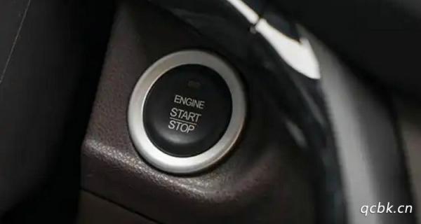

汽车打火不顺畅但又能点着是什么原因
发表于 2025-8-28 05:29:29 | 显示全部楼层 |阅读模式
节气门积碳严重:可能是发动机节气门积碳严重,同时在怠速的时候还伴随着轻微抖动,此时应该清洗节气门,清洗进气歧管以及气门上面附着的积碳,或者清洗喷油嘴就可以解决问题。
蓄电池亏电导致:这种情况是最常见的,一般如果太长时间没有更换蓄电池,或者很久都没有着过车就会出现电池亏电;电池亏电的解决方法也很简单,要么就是更换蓄电池,要么就是找一辆车来搭个电。
燃油压力不足:低压油路油压不足会直接导致发动机二次点火,具体是因为第一打火不着车是低压油路在建立油压,第二次一次便可着火;应该检查相关零部件,比如:燃油压力调节器、汽油泵、汽油滤芯及内部管路。
火花塞能量弱:在到了一定保养周期之后不要为了图方便而忽略了点火线圈和火花塞,往往点火系统出现问题的原因都是由于平常保养不注重造成的;如果不及时更换火花塞或者点火线圈,就会导致火花塞点火能量下降严重时造成缺火,而且目前很多车型的发动机多为缸内直喷,这样对火花塞的要求便更高。
