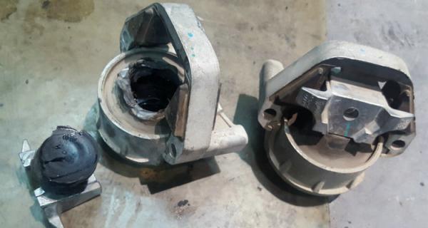

为什么更换机脚后共振更厉害了
发表于 2025-8-28 05:29:50 | 显示全部楼层 |阅读模式
机脚不合适:车辆需要使用专用的机脚,如果机脚不合适,会起不到减震的效果,车辆会更加抖动。在挑选机脚时,要选择质量好的。如果是质量差的,那么机脚就会过硬,会导致行驶中出现异常抖动。
机脚垫没有同步更换:发动机机脚垫共有三个,如果车主只更换其中一个,会导致减震平衡被打破,所以车辆更加的抖动。因此在更换机脚垫时,要三个一起更换,并寻找专业的师傅进行安装。
其他故障导致。:排除机脚的故障,还有可能是机油的标号不合适导致的。机油太黏或太稀都会导致发动机出现抖动。
