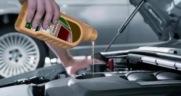

之所以换机油后发动机声音会变大,很可能是加入的机油量过多,这会使曲轴旋转产生的阻力变大,发动机功率会下降,同时造成燃烧室空燃比发生变化,增加爆震的几率,噪音因此变大。
也可能是换的机油型号不对,有些机油的粘稠度是比较低的,不符合该车辆发动机的使用要求,加入之后发动机工作过程中温度升高,其粘稠度会变得更低,从而导致换油后发动机的噪音比较大。
除此之外,如果加入的机油与之前使用的机油不一样,也会使汽车换机油后的噪声突然变大,对此需要尽快检查,明确原因后及时进行处理的。
