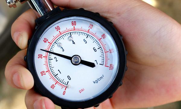

胎压过高不能继续行驶,因为汽车长期在高胎压的情况下行驶,可能影响汽车正常运行,并且会加大轮胎爆胎的可能。
车辆的胎压过高了,处理办法是对轮胎放气,放气我们可以自己进行操作,我们先从车辆上下来,然后找到轮胎的气嘴,并把气嘴盖给拧开,之后我们就往下按压气嘴里的气芯,就这样慢慢手动进行放气.我们在给轮胎放气的时候尽量慢慢放,不要一次放太多的气,在放气的过程中我们要时刻注视着胎压监测上的数值,不要放过多的气让车轮的胎压不足。轮胎胎压一般在2.3bar-2.5bar左右时正常。
