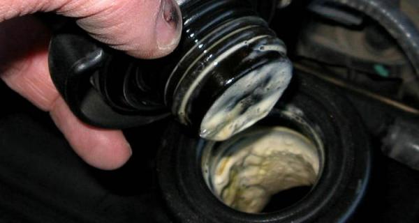

首先,对于已经有乳化现象十分严重的机油,是需要及时进行更换新机油的,以免机油性能达不到使用要求,而损坏发动机。
处于严寒的冬季,使用车辆时,所选用的机油应选择冬季可以使用的机油,同时还要尽可能的避免过于频繁的短途用车。
用车前建议应充分的热车,可以启动后热车30秒,或是一分钟为好,对减少冬季机油乳化会有帮助。
对于确实不可避免,需要频繁短途用车时,也建议可以定期跑一跑远途或者跑跑高速,这样能够让发动机工作时间较久一些,有利于蒸发掉机油中由于温差所产生的一些水分杂质。
