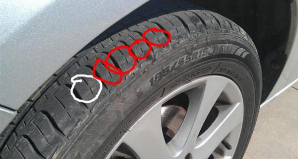

汽车啃胎是什么原因导致的
发表于 2025-8-28 05:33:25 | 显示全部楼层 |阅读模式
方向机故障:如果方向机出现故障,可能会导致轮胎跑偏或者出现啃胎的问题;此时,车主需要及时维修方向机,以保证车辆行驶的安全性和稳定性。
胎压过高或过低:如果车辆的胎压过高或过低,都有可能导致轮胎磨损不均匀,进而出现吃胎的问题;因此,车主需要定期检查和调整轮胎的胎压,以保证车轮处于最佳状态。
轮胎混装:如果车辆的轮胎规格不同,可能会导致轮胎的胎压相差比较大,这样容易出现轮胎磨损不均匀的情况;因此,在更换轮胎时,车主需要注意所购买的轮胎规格是否一致,以避免出现混装的情况。
