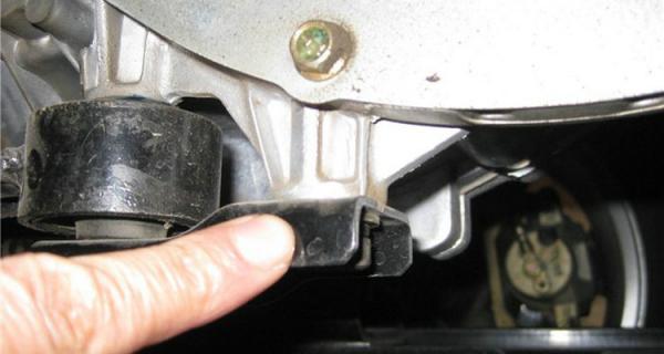

更换机脚垫一定要注意车型,有一些车型有专用的机脚垫,如果更换的机脚垫不是专用的,肯定不合适,减震效果也会受到一定的影响。
通常机脚垫有三个,更换的时候一定要同步,如果不同步,比如只更换了一两个机脚垫,这样就会影响到原有的减震平衡,也就是说换完机脚垫震动变大了。
如果更换的机脚垫没有问题,这个情况就要从别的方面找找原因,比如机油标号,需要根据厂家推荐的机油标号来添加,如果添加的机油不合适,比如太黏,就会导致发动机出现震动。
机脚垫更换一般需要根据汽车行驶的里程数来更换,当然车主的用车习惯,还有行驶的路段情况也要考虑进去。
