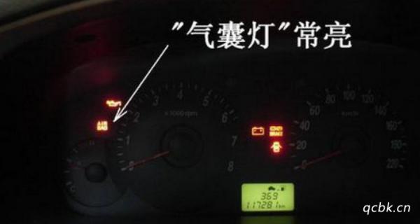

如果车上的气囊灯亮了,很可能是因为气囊传感器松脱或者气囊ECU线路故障导致的,建议车主将爱车开至专业的维修店,让工作人员用诊断仪读取故障代码,再针对故障问题进行维修或更换,检修完毕后,需要将仪表盘的气囊故障灯消除。
另外,安全气囊灯亮也可能是假故障导致的。如果车上电瓶亏电会导致气囊的电控信号受到影响而指示灯亮起,此时只需要使用诊断仪清除故障代码就可以了。
安全气囊这个装置,在车辆正常行驶的情况下是没有什么作用的,但如果发生意外交通事故,安全气囊可以保命;所以为了自身的安全,当安全气囊出现故障时,一定要及时的维修。
