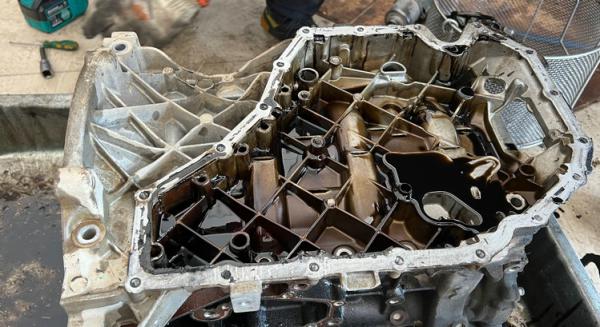

2000公里烧一升机油属于严重的机油燃烧现象。一般来说,汽车每行驶5000公里要烧1.5升油,超过这个标准属于异常燃烧的范围。目前可能只有一些时间比较久的德系车子,会出现烧机油的情况,其他的车辆一般都是由于一些故障原因造成的。具体如下:
活塞环故障:如果有活塞环卡死或者缸内积碳多的问题,也容易造成烧机油问题特别严重,需要检查一下活塞环,如果缸内有积碳,也要及时的清理一下。
废气阀故障:很多的车子有严重烧机油的原因,都是因为废气阀损坏,这种情况需要进行检查,及时更换废气阀就可以解决。
油封装配故障:这种原因也会因为气门密封不良的原因,机油进入燃烧室,在燃烧室被堵塞的时候就会产生烧机油的现象。
