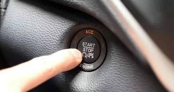

汽车打火一闪一闪的打不着为啥
发表于 2025-8-28 05:39:50 | 显示全部楼层 |阅读模式
汽车打火一闪一闪的打不着火,很可能是因为电瓶出现了问题;如果电瓶没电是无法让用电设备进行工作的,所以需要对电瓶进行检查,如果是存在亏电的现象应该及时补充电量,如果电瓶出现故障,就要及时更换电瓶。
除此之外,还要检查车辆的档位,这个一般针对的是自动挡的车辆;如果停车之后车辆的档位还挂在p档,再次点火的时候就会打不着火。
检查汽车的智能钥匙,如果钥匙没有电,也会导致车辆打不着火,这个是因为钥匙芯片没有电,没有办法传输信号,车辆自然感应不到,也就没有办法启动。
