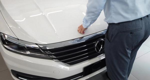

如果车子老是显示发动机盖未关,很可能是发动机盖真的没关,也有可能是在关闭的时候力度比较小,并没有将发动机盖关严实;遇到这种情况车主应靠边停车,下车将引擎盖关紧再继续驾驶。
当发动机盖关闭之后,如果仍然显示发动机盖未关,那么就很可能是发动机线路出现损坏或者是发动机处的传感器出现损坏,导致行车电脑接收不到正常信息。遇到这些情况时,就要检查一下发动机盖周围的线路,线路有虚接,就需要拔掉重新连接,同时也要看一下是否是因为传感器损坏而导致的,如果传感器损坏,就必须要将车开到维修厂让工作人员进行处理。
