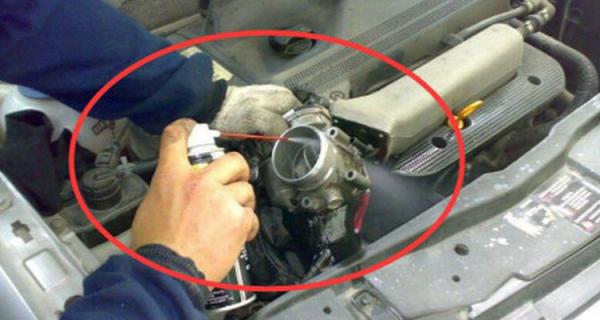

首先将驾驶室的车门打开,找到发动机前引擎盖的开关,将前引擎盖打开,找到进气管和节气门。
然后将固定进气软管的卡扣打开,不过要注意,千万不可以太过用力,否则也会损害卡扣,然后直接将节气门的进气弯管拆下,拔掉节气门的线束插头,就可以直接将节气门拆卸下来。
节气门拆卸下来之后,就可以使用专业的清洗剂来将节气门清洗干净,清洗时最好将清洗剂喷在节气门处,等待10分钟左右,清洗起来会更加方便。
清洗干净节气门就需要安装,安装时就按照拆下的步骤进行即可。
