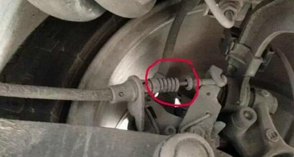

手刹线断开没有阻力:当在使用手刹拉线的时候,拉起来感觉非常轻,没有任何阻力,此种情况下就要考虑是不是手刹拉线断了,因为只有手刹拉线断开在使用的时候就非常轻松,没有阻力,手刹也不会起到任何作用。
手刹线紧不易回位:手刹线紧不易回位也是手拉线坏掉的一个症状表现之一,如果在行车过程中汽车的手刹线太紧的话,会出现不易回位的的情况,而这种情况反而会造成拖刹情况出现,而拖刹的直接后果的就是容易使得汽车的刹车盘太热,从而致使刹车失灵,带来行车危险。
汽车手刹线坏了是很严重的状况,建议各位车主要慎重对待,车主有经验的可以利用所学专业知识进行维修,没有经验的车主就需要寻找维修厂对汽车进行修理。
