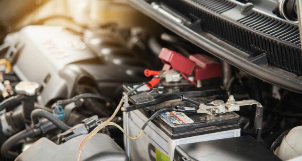

首先,需要找一台电量比较充足的车辆,准备两根电瓶的连接线。
其次,将红色的连接线,一端连接在自己车辆的正极上,另一端连接在对方车辆的正极上,一定要连接牢固,不要出现虚接的情况。
然后,再找到黑色的连接线,连接两个车辆的负极,同样需要连接牢固,也不要出现虚接的情况。
接着,将电瓶的连接线连接好后,打火进行充电,将没电的车辆启动之后,就可以先断开车辆的负极连接线,再断开车辆的正极连接线。
最后,车主在操作时,一定要注意安全,不要碰到车辆的金属位置,容易导致电瓶出现短路的情况。
