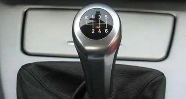

手动挡挂不上倒挡是怎么回事
发表于 2025-8-28 05:47:15 | 显示全部楼层 |阅读模式
手动挡挂不上倒挡,要检查离合是否有踩到底,离合器没有踩到底的话,所有档位都无法正常挂档。
可能是变速杆定位零件失效了所导致的,或者是变速杆由于可以随意绕自身轴线转动,没有办法精准控制档位造成的。
检查变速杆下端球形工作面有没有被磨掉,要是被磨掉后,变速杆就不可以控制拔叉或者拔头的拔槽了,就会导致挂档和摘挡失效。
拨叉出现松动,或者是弯曲变形,受到严重的磨损,会使变速杆的运动到位,但拨叉的运动不到位,这样会造成严重的撞击并且挂不上档。
还有就是变速箱的内部出现了问题,这时就要逐一来排查所在的,可以找专业的维修店来进行检修。
