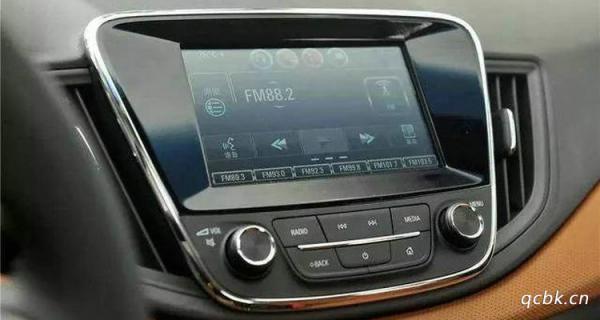

当环境温度过低的时候,汽车中控屏不亮了,很可能是供电系统出现了问题,天气温度过低导致电子元件无法正常启动,就会出现这样的故障,同时也需要检查一下汽车的供电系统,当保持正常的温度时,电子元件才可以正常使用。
汽车上的液晶显示屏正常的工作温度是0摄氏度至50摄氏度,一旦天气一冷,周围环境温度在零下之后,由于中控屏也属于是液晶材料,这也是自身的特性,那么中控屏也无法正常工作。
如果天气一冷,汽车中控屏就出现不亮的情况,想要解决时也比较简单,需要提前做热车工作,只有周围环境温度升高,车用液晶屏才会恢复正常。
如果在环境温度上升之后,导航显示屏仍然无法恢复正常,那么就要考虑供电问题了,例如,汽车的蓄电池是否有故障,如果电池出现问题了,需要及时维修,显示屏的电缆是否出现故障,是否需要更换新的电缆。
