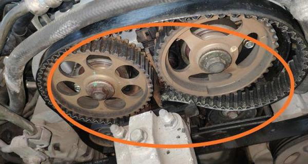

正常情况下,正时皮带的使用寿命在3~5年左右;如果正时皮带使用了6年是会出现老化的情况,如果磨损非常严重,也会出现老化断裂的现象,这时就会造成发动机出现故障,影响到汽车的正常使用。
如果正时皮带出现老化不及时更换是非常危险的做法,在行驶过程中,正时皮带皮带磨损出现断裂时发动机会有异响,气门会立即停止工作,严重的时候会让发动机部件出现损坏,汽车也无法正常使用,所以很多厂商建议车主,当汽车里程使用到8~10万公里时,就需要更换一次正时皮带。
因此,车主一定要定期检查,将正时皮带上的保护罩拆下,然后检查一下皮带是否有裂纹,如果有裂纹就需要及时更换。
