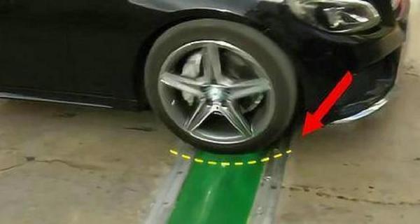

当我们的汽车前桥减震器损坏之后,它会起不到该有减震的作用,我们在经过减速带的时候,已经没有了避震效果,所以我们能听到咯吱一声,而且还能感觉到震动感非常的强,这也在提示我们减震器需要维修了。
如果我们的前轮轴承磨损过度,就会导致轴承的间隙之间过大或者是有其他的损伤,如果我们在行驶的时候,路面非常的不平整,我们就能够听到有非常明显的异响,这说明我们的前轮轴承该进行维修了。
另外当平衡吊杆部件的球头也出现磨损过于严重的情况,也容易出现间隙过大,出现这样的异响,一般在一些老旧车辆最容易出现这样的老化现象了。
