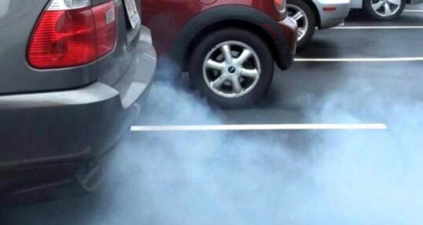

汽车冒白烟并不是在烧机油,烧机油的特征是发动机冒出蓝烟,汽车排气管道内壁为黑色。
而造成汽车冒白烟的原因如下:
如果是正常情况下的冒白烟一般是由于而外界的温度过低所造成的,这是正常情况冒白烟,不需要处理。
如果冒白烟的量特别大,很有可能就是发动机的活塞坏了,因为烧机油的原因导致产生大量白烟。发动机的活塞坏了,应该到专业的维修店进行更换。
白色烟雾也可能是因为气缸体和气缸垫出现了裂纹,这个时候就要及时的去更换气缸体或者是气缸垫。
长时间不更换冷却液或使用的冷却液质量不好,冷却效果不好,因此冷却液一定要及时的更换,一般两年换一次冷却液,也要选择正规品牌。
