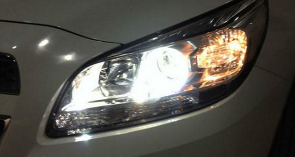

汽车大灯原来55w是可以改装65w的,但是并不建议车主这样改装。
因为在改装大的瓦数灯泡之后,也会让灯泡散出来的温度增加,而且也需要更大的电压来让灯泡维持工作,这就使灯泡的使用时间大大缩短。
同时在更换了瓦数大的灯时危害到电路的负荷,使反光碗的老化加快,甚至也会让保险丝熔断,并且安装了高功率高负荷的大灯时可能还会让蓄电池损坏掉。
而且要注意,在更换大灯时甚至还会影响到正常的车辆年检,更换大灯的时候,工作人员不够专业,改动过程中会将原车的线路破坏掉,还可能会使电路有漏电的情况发生,严重时还会造成车辆自燃。
