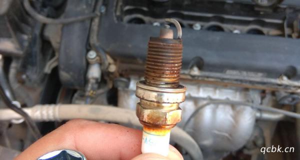

拆下来的火花塞有油迹咋回事
发表于 2025-8-28 05:50:29 | 显示全部楼层 |阅读模式
拆下来的火花塞有油迹,很可能是因为进气道中有机油,而机油就会吸入到气缸当中,火花塞自然就会沾上机油了;出现这种情况时,一般都是因为通风阀出现了故障造成的。
也可能是发动机故障造成的,如果说发动机气缸中进入了异物,长时间在高速运转下温度也比较高,就容易让气缸壁出现拉伤的情况,气缸壁一旦拉伤,混合气和机油就会在气缸壁中窜流,使火花塞上面形成机油。
当火花塞环磨损过于严重时,就无法阻挡机油渗入到气缸中,这种黑色的密封胶圈也无法阻挡气缸中汽油的渗入,火花塞密封圈磨损过于严重,也影响到了密封效果,所以机油就可能通过火花塞环进入到气缸,使火花塞上面产生机油。
