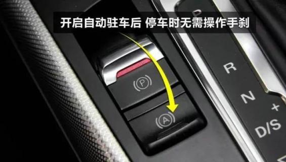

如果电子驻车出现故障了,为了安全的话,建议车主不要再继续开了。如果继续行驶车辆,就很有可能会导致刹车片出现严重磨损的问题,对车内人员是有很大风险的。
驻车制动故障的解决方法如下:
可能是驻车制动功能的按钮卡住了,车主可以检查一下按钮,多按几次看看能否恢复功能。
车主可以踩住刹车踏板,按下电子手刹按钮,持续5秒后,再重新开启,功能就会恢复正常了。
可能是车辆的ABS泵出现了故障,车主需要将车辆开到修理部,然后读取车辆故障码,及时进行维修。
可能是车门没有关严,因为只有在确保驾驶员安全的情况下,才能开启车辆的驻车制动功能,车主可以重新关一次车门。
