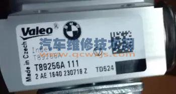

之前的文章《宝马b58发动机的几个通病!》中,有提到蒸发箱泄漏的问题,也有说想省钱就买宝马代工厂家的品牌件,然后有人在后台留言问宝马原厂蒸发箱是什么牌子的?借着这个问题,我们今天汇总的聊下宝马蒸发箱的事情。
宝马原厂蒸发箱牌子?

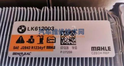

首先要吐槽的是,宝马蒸发箱问题确实一直就有,不过近年的新车尤其严重,故障率大了很多,主要集中在2018年到2021年之间的宝马新车。这期间的宝马车所搭配的蒸发箱基本来自“马le”这个牌子,这里再提一嘴,就是“大名鼎鼎”的b48/b58漏水/漏油大王——机油滤底座,也是由“马le”代工生产的。
除了马le,宝马原厂蒸发箱的代工品牌还有贝er、法雷ao,想买原厂代工品牌件的朋友,认准这几家就可以了。

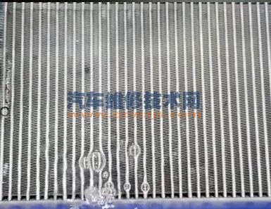

个人认为主要有两方面原因,一是宝马这种蒸发箱管路薄、焊缝长,相较来说更容易被腐蚀产生渗漏;第二个就是恶意猜测了,感觉品牌方故意放大了故障率,从而增加了潜在的销售量,毕竟蒸发箱就是几斤铝,通过焊接工艺封装起来,真要做好品控,不大可能导致这么多的投诉。
ps:个人认为某些东西故意放大故障率没关系,毕竟东西太好,就几乎意味着一次性生意,企业很难生存下去,这种例子还是很多的。不过也得把握好个度啊,感觉马勒提供给宝马的这几个东西就有点过了。
蒸发箱泄漏会有哪些现象?
蒸发箱由于安装在很隐蔽的地方,我们肉眼直接是观察不到的。不过如果我们打开空调,对着出风口会闻到一股冷媒的味道(因人而异有人觉得臭有人觉得香,总之与平常闻到的不一样),或者开空调有嘶嘶的声音,然后空调也不制冷或制冷很慢,那很可能就是蒸发箱泄漏了,蒸发箱漏氟还是要尽快去更换的哈,这种气体对我们身体不好。

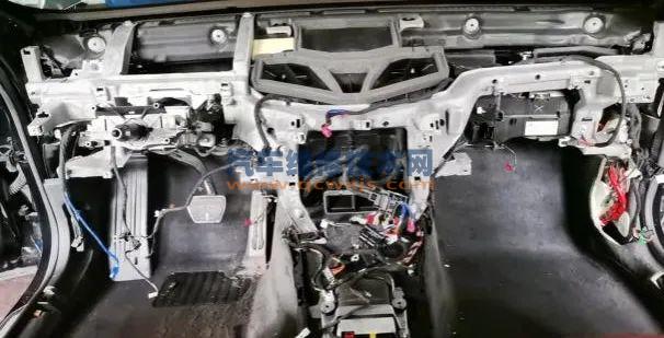

对于宝马蒸发箱是不建议焊接维修的,直接换新。因为一方面泄漏是非常小的孔,不好修补,而且很可能你修补好这个孔,短期内又出现新的孔,潜在隐患大;另外,更换蒸发箱要拆整个中控,仪表、方向盘、显示屏等,反正座椅前面的都要拆下来,工时费很贵啊。
