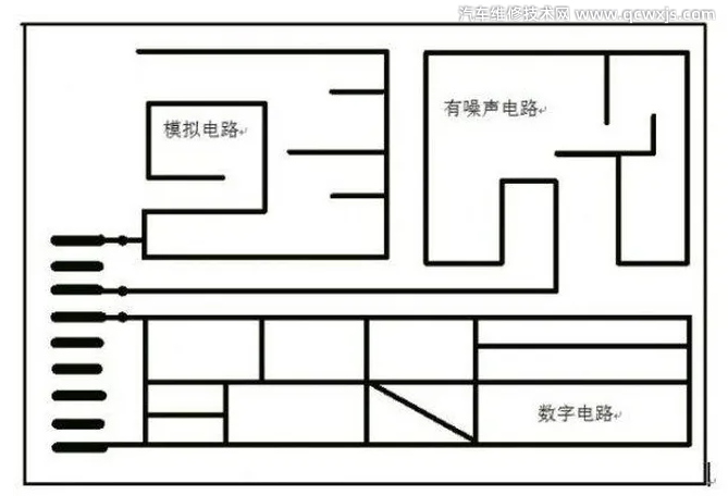

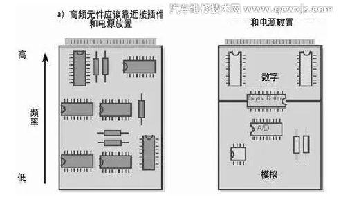

(1) pcb板上预划分数字、模拟、daa信号布线区域。(2)数字、模拟元器件及相应走线尽量分开并放置于各自的布线区域内。(3) 高速数字信号走线尽量短。(4) 敏感模拟信号走线尽量短。
(5)合理分配电源和地。(6) dgnd、agnd、实地分开。(7) 电源及临界信号走线使用宽线。(8)电源线与地线应尽可能呈放射状,以及信号线不能出现回环走线。(9)数字电路放置于并行总线/串行dte接口附近,daa电路放置于电话线接口附近。

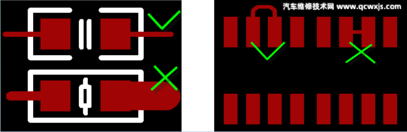

(10)小的分立器件走线须对称,间距比较密的smt焊盘引线应从焊盘外部连接,不允许在焊盘中间直接连接。

(13)pcb设计中应避免产生锐角和直角,产生不必要的辐射,同时pcb生产工艺性能也不好。
(14)贴片焊盘上不能有通孔,以免焊膏流失造成元件虚焊。重要信号线不准从pin脚间穿过。pcb高频电路布线

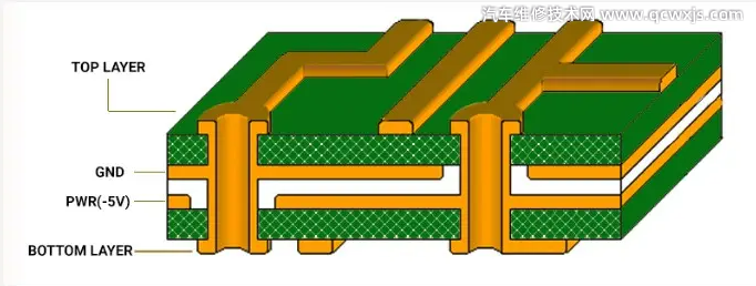

(1)合理选择pcb层数。用中间的电源层(vcc layer)和地层(gnd layer)可以起到屏蔽作用,有效降低寄生电感和寄生电容,也可大大缩短布线的长度,减少信号间的交叉干扰。

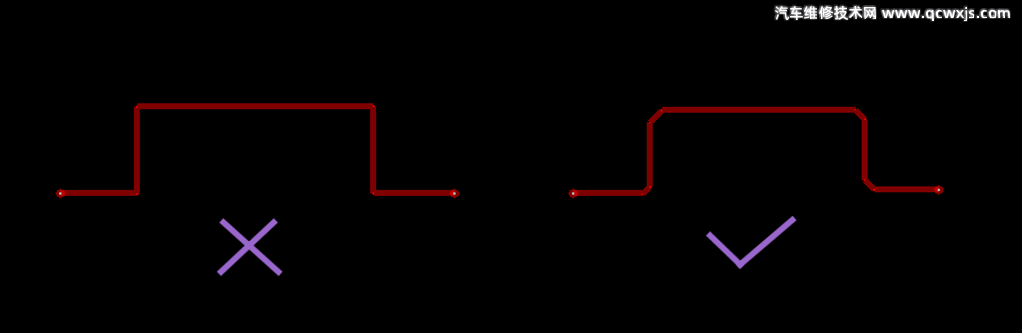

(2)走线方式:必须按照45°的拐角方式,不要用90°的拐角。如下图:

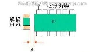

(5)加解耦电容(去耦电容):在ic的电源端加解耦电容。

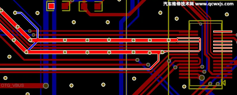

(8)走线长度:走线长度越短越好,这样的话,受到的干扰就会减少。当然不是所有走线只追求短,比如ddr走线,讲究的是时钟、地址、数据走线之间的等长,所以会看到很多特意为了增加长度的蛇形走线。

(1)高频元件:高频元件之间的连线越短越好,设法减小连线的分布参数和相互之间的电干扰,容易干扰的元器件不能距离太近。
