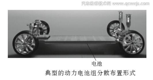

         电动汽车电气设备主要包括蓄电池、发电机、照明灯具、仪表、音响装置、刮水器等。蓄电池的作用是供给起动机和电动机用电。为了满足电动汽车对高电压的需求,纯电动汽车通常是以多个12v或24v的电池串、并联形成的动力电池组作为动力源,动力电池组的电压是155~400v,以周期性的充电来补充电能。动力电池组是纯电动汽车的关键装备,它储存的电能及其自身的重量和体积对纯电动汽车的性能起决定性影响。动力电池组在纯电动汽车上占据极大一部分有效的装载空间,在布置上有相当大的难度,一般有集中布置和分散布置两种形式。通用公司的ev1使用的delco电池组,采用集中式布置形式,动力电池组的支架是t形架。t形架装在车辆的地板下面及后备厢下面的车架上,动力电池组固定在t形架上,有良好的稳定性,它从车辆的尾部安装。在t形架上装有动力电池组的通风系统、电线保护套等,用自动和手动断路器在车辆停车及车辆出现故障时切断电源,确保高压电路的安全。
        日本丰田汽车公司的rav4ev是将动力电池组用支架固定在纯电动汽车的车架上,动力电池组由24节12v的镍-氢电池组成,总电压为288v。动力电池组分成数个“小组”,呈分散式布置在车架上,再串联起来,这样可以充分利用车辆底盘上的有效空间。动力电池组设置在纯电动汽车地板下面是最常见的布置方法,这样方便安装和拆卸。

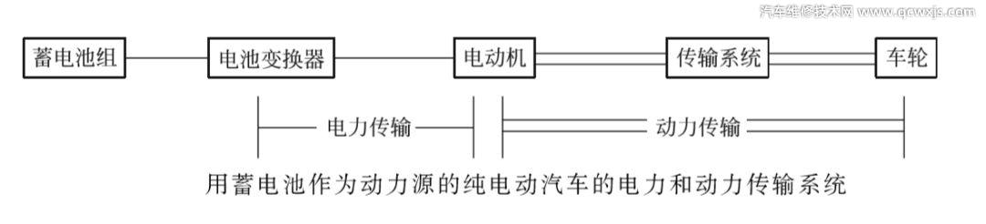

        纯电动汽车的工作原理
        纯电动汽车是由蓄电池的能量使得电动机驱动车轮前进。能量流动路线:蓄电池→电力调节器→电动机→动力传动系统→驱动轮。其中,蓄电池提供电流,经过电力调节器后输出至电动机,然后由电动机提供扭矩,经传动装置后驱动车轮实现车辆的行驶。

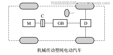

         01机械传动型
机械传动型纯电动汽车以燃油汽车发动机前置、后轮驱动的结构为基础发展得来的,保留了内燃机汽车的传动系统,不同之处是将内燃机换成了电动机。这种结构可以保证纯电动汽车的启动转矩及低速时的后备功率,对驱动电动机要求低,所以,可选择功率较小的电动机。https://www.qcwxjs.com/
         c—离合器;d—差速器;fg—固定速比减速器;gb—变速器;m—电动机

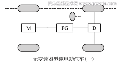

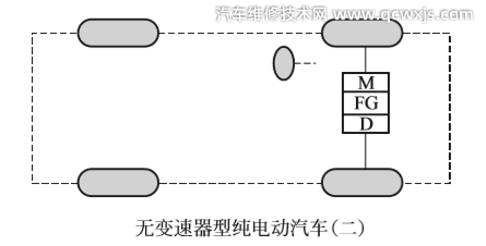

        02无变速器型
        无变速器型纯电动汽车的一种结构如图所示,该结构的最大特点是取消了离合器与变速器,采用固定速比减速器,通过控制电动机来实现变速功能。这种结构的优点是机械传动装置的重量轻、体积小,但是对电动机的要求比较高,不仅要求具有较高的启动转矩,而且要求具有较大的后备功率,以确保纯电动汽车的起步、爬坡、加速等动力性能。
        无变速器型纯电动汽车的另外一种结构如图所示,这种结构和传统燃油汽车的发动机横向前置、前轮驱动的布置方式相似。它把电动机、固定速比减速器以及差速器集成为一个整体,两根半轴连接驱动车轮。这种结构在小型电动汽车上应用非常普遍。

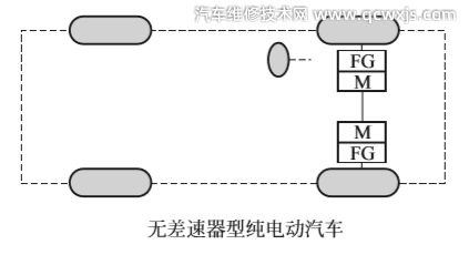

        03无差速器型
无差速器型纯电动汽车采用两台电动机,通过固定速比减速器来分别驱动两个车轮,能够实现对每个电动机转速的独立调节。所以,当汽车转向时,可以通过电动机的电子控制系统控制两个车轮的差速,从而达到转向的目的。但是,这种结构的电动机控制系统相对来说非常复杂。

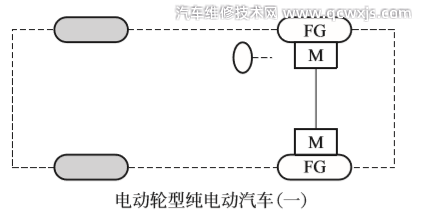

        04电动轮型
        电动轮型纯电动汽车的一种结构如图所示,这种结构是将电动机直接安装在驱动轮内(也称轮毂电动机),可以进一步地缩短电动机至驱动车轮之间的动力传递路径,减少能量在传动路径上的损失,但想要实现纯电动汽车的正常工作,还需添加一个减速比较大的行星齿轮减速器,将电动机的转速降低至理想的车轮转速。

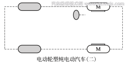

        电动轮型纯电动汽车的另一种结构如图所示,这种结构将低速外转子电动机的外转子直接安装在车轮的轮缘上,去掉了减速齿轮,所以电动机和车辆的驱动车轮之间没有任何机械传动装置,无机械传动损失,能量的传递效率高,空间的利用率大。但是这种结构对于电动机的性能要求较高,要求其具有很高的启动转矩以及较大的后备功率,以确保车辆的可靠工作。
