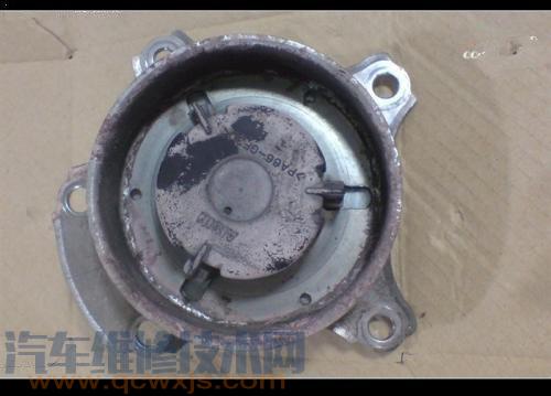

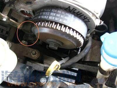

        当发动机运行或停车时,水泵壳泄水孔漏水不止。
        水泵漏水原因】
        汽车发动机水泵漏水,多属水泵轴承损坏、泵轴磨损、水封失效等引起的。
水泵漏水诊断与排除】
        遇漏水应分解水泵,检修水封。拆下水泵盖,把端部紧固螺栓松下,取出叶轮、水封总成。如果静环、动环表面损坏漏水,可用研磨砂分别在铸铁平板上研磨使其密合;垫环、波形圈损坏应更换新件。水泵壳体泄水孔不得堵死,以使水封渗漏的水滴从此处排出,避免水积在水泵腔内浸泡轴承,破坏其润滑。
如果发现水由水泵泄水孔漏出,则表明泵内密封圈损坏;如水泵轴承有异常响声或非正常转动,则表明水泵轴承损坏,这些情况都需要将水泵分解检修。
拆卸水泵时,应先将水泵中的冷却液放净,卸下三角皮带,用专用工具压出水泵皮带轮,再拆下水泵。水泵分解时,用专用工具先拆下水泵轴承,然后再从水泵轴承上拆下水泵叶轮和密封组件。
组装时用专用工具先将轴承压到水泵叶轮上,再将水泵叶轮和密封组件压入规定位置上,将水泵轴承压到水泵皮带轮座上,操作中要将轴承端面压到与壳平齐,使水泵叶轮平面低于泵壳平面0.1~0.3mm。组装好的水泵,其轴应能灵活转动,水泵轴承应没有可感觉到的径向间隙。
        安装水泵时,要注意更换新衬垫,然后装上新皮带轮和三角皮带,最后注满冷却液。
