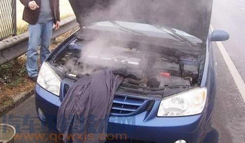

        发动机过热现象】
        汽车在使用中,常出现水温超过80℃~90℃,直至沸腾(水箱开锅)的异常现象。发动机一旦过热,将会使缸套、活塞与活塞环变形,环开口间隙顶死而翘曲引起活塞卡滞,致使缸壁无间隙摩擦,在高压下刮伤缸壁和增加缸壁磨损,并且润滑油因高温烧结,形成无润滑摩擦;同时积炭增多,产生炽热,使工作混合气燃烧过程失去控制,动力性明显下降;还伴有排气管冒黑烟、工作突爆、功力不足。此故障是因发动机过热引起的恶性循环,将造成严重的损失。
