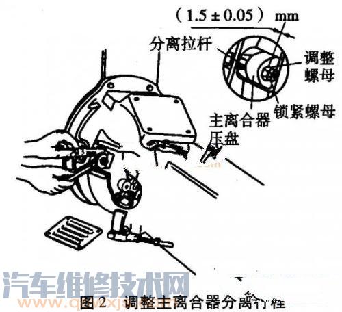

        当新换了从动盘之后出现离合器分离不彻底现象,这时可将离合器分离杠杆的高度调整到最高位置(图2-1),若此时将离合器踏板踩到底,主动盘向后移动的位移量仍不足以使从动盘脱离接触而自由转动,可判断为新换的从动盘摩擦片过厚。解决的办法是在每个离合器固定螺栓上,离合器盖与飞轮之间加上一个平垫圈,使离合器主动盘与飞轮之间的距离增大。

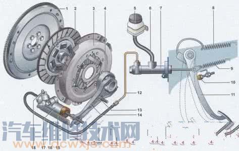

        如果踩下踏板,离合器不分离,且感觉有正常的弹力,其原因很可能是:操纵杆系调整得不正确;操纵杆系松动;离合器摩擦片毂和输入轴之间发卡;离合器盘弯曲或扭曲变形;离合器片装反或输入轴前轴承发卡。除此之外,压盘上的分离爪折断,在踩下踏板时也可能妨碍离合器完全分离。
