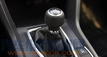

        换挡时变速杆操作沉重不能挂入挡位,或勉强挂上挡后又很难退回空挡,则为换挡困难。

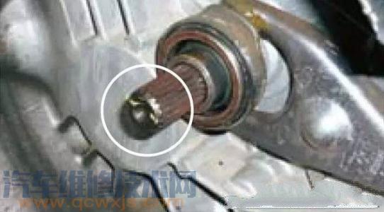

        (1)操纵机构失调,变速杆和拉杆弯曲变形,各活动连接处磨损松旷等,致使齿轮啮合不到位。
        (2)拨叉轴弯曲、锈蚀或有毛刺,锁止用弹簧过硬或互锁销被卡住,使拨叉轴无法轴向移动;拨叉固定有松动、弯曲变形或严重磨损;齿轮端面接触摩擦产生飞边,或接合套花键磨损、起毛或损坏。
        (3)同步器锥环牙齿沿轴线方向磨损,成凸开或断裂;摩擦锥面螺旋槽磨损或磨光,使齿环端面与齿轮端面间隙缩小,甚至无间隙,降低了摩擦效果,使同步器失效。
        (4)润滑油料选用不当,如黏度大而使油膜容易吸附在锥环一面,使同步器失效;或油温高使润滑油结胶而填满同步器锥环表面和螺旋槽,导致同步器损坏。
        (5)锁销式同步器锁销松动、散架,滑块式同步器的滑块、花键上的轴向槽磨损过甚,滑块弹簧圈弹力过软或折断,使滑块在槽中偏置,同步作用变差。
        (6)同步器总成在输出轴上摆动太大,或长时期空挡熄火滑行,中间轴不工作,导致输出轴拖转干磨而产生高热,使同步器损坏,离合器分离不彻底。
        变速器换挡困难故障诊断与排除】
        诊断时,可根据换挡时挡位手感及伴随的发响时机加以分析。
(1)变速杆操纵沉重或偏离挡位位置方可挂入挡位时,均由操纵机构故障所致。如是机构失调,则按规定调节拉杆长度和位置;如是机件磨损或变形,则应更换磨损或变形件。
(2)当挡位手感正确,在挂二挡、三挡或四挡、五挡时困难或有轻微响声,则为同步器损坏,大多是锥环底面接触,摩擦锥面未接触,摩擦效果降低所致。
(3)当在运行中,空挡滑行发现变速器内有“咯、咯”响声,挂挡瞬间也有同样声响且挂挡困难,其原因大多是同步器散架。
        (4)在四挡、五挡挂挡时困难,常有两次拨程的感觉,则是拨又和拨又槽磨损过度造成的,或同步器锥环变形失效。变速器挡不能换入或退出诊断排除的程序。
        变速器换挡困难维修注意事项
        遇到上述变速器内部故障,可采用局部修复或更换新件来排除。
重新安装调整变速操纵机构,更换损坏零件,校正或更换变速杆,正确使用交速器齿轮油;修理或调整离合器或正确操纵离合器。修理或更换变速器拨叉,更换锁球、锁簧;润滑变速器操纵机构;更换同步器锁环,更换同步器滑块、花键毂,更换同步器弹簧圈,从而排除同步器相关的故障。
