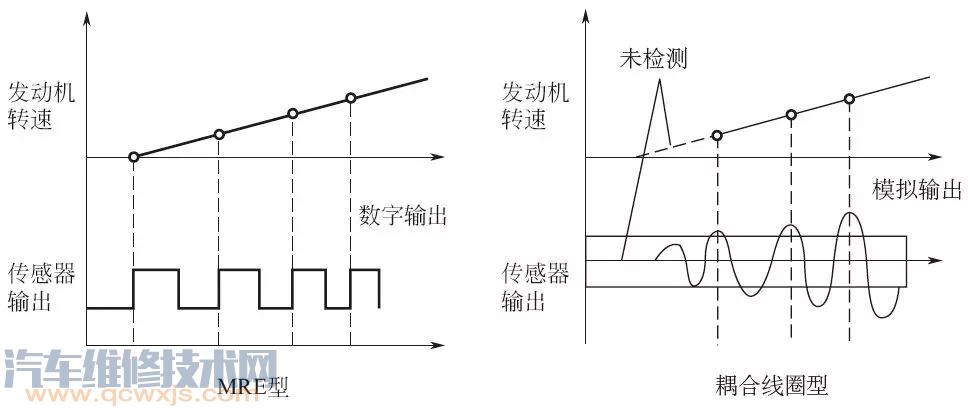

2022-10-19 11:30:00                                                                                                                                                                                                                                                                       进气和排气凸轮轴位置传感器为磁阻元件(mre)型。为了检测凸轮轴位置,曲轴每旋转2周,进气和排气凸轮轴上的各正时转子便会产生3个脉冲(3个高输出、3个低输出)。
                                mre型凸轮轴位置传感器介绍
                        mre型凸轮轴位置传感器由mre、磁铁和传感器组成。通过传感器的磁场方向随正时转子外形(凸起和未凸起部分)的不同而改变。因此,mre电阻改变,输出至ecm的电压也随之升高或降低。ecm根据此输出电压检测凸轮轴的位置。传感器电路连接如下图所示。
                        进气凸轮轴位置传感器电路▼

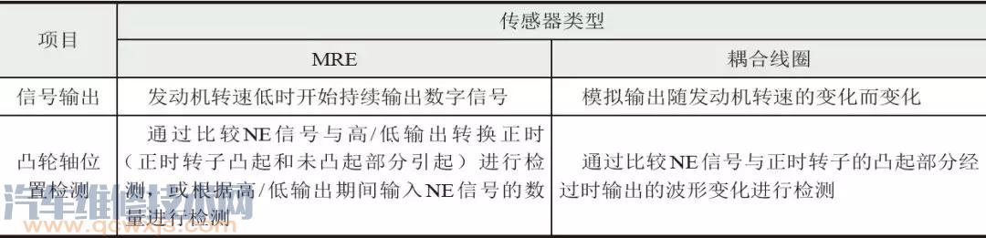

                        mre型凸轮轴位置传感器与常规车型上使用的耦合线圈型凸轮轴位置传感器的区别如下:
                        mre型凸轮轴位置传感器与常规车型上
                        使用的耦合线圈型凸轮轴位置传感器的区别
                        mre型和耦合线圈型输出波形图比较▼
