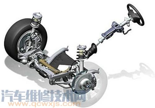

汽车液压动力转向系统转向沉重,这时怎么办才好?别急,下面汽车维修网小编我分享一下汽车转向沉重的原因有哪些?转向沉重怎么办的处理办法。
        汽车方向盘转向沉重的现象】
        操纵汽车左右转弯时,转动方向盘感到超乎正常的沉重费力,驾驶员体力消耗增加。
        汽车转向沉重的原因分析】
        造成液压动力转向系统转向沉重的原因主要有:
        (1)由转向器引起的原因有:
        转向器蜗杆上、下轴承调整过紧或轴承损坏,轴承工作面配合不当;蜗杆与滚轮传动副啮合间隙过小;转向摇臂轴与衬套配合间隙过小、装配过紧或两衬套轴线歪斜;转向轴弯曲或轴管凹瘪而互相碰擦;转向器缺油或无油。
        (2)由转向传动机构引起的原因有:
        转向纵、横拉杆球头销装配过紧或缺油;转向节止推轴承缺油或损坏;转向节主销与衬套装配过紧或缺油;转向节臂变形,横拉杆弯曲。
        (3)由行驶系统引起的原因有:
        前轴或车架变形;前轮定位失准;前轮气压不足;前钢板弹簧挠度和尺寸不符合规定。
        (4)由动力转向引起的原因有:
        液压系统缺油,转向时加力不足;油泵动力缸或分配阀磨损,密封圈损坏,内部泄漏严重,压力不足;液压系统内有空气;驱动油泵装置工作不良(皮带过松或齿轮传动不良);滤清器堵塞,供油管路接头漏油或堵塞,供油不良;安全阀漏油或弹簧过软,压力不足。
        汽车转向系统转向沉重诊断与排除】
        将变速器挂入一挡起步低速前进,转动方160向盘做左右转向以及原地调头、倒车等试验,测定其一边重,还是左右都沉重。
顶起前桥使两前轮离地后,转动方向盘进行测试,如感沉重,说明故障在转向器和转向传动机构,与行驶系统无关。
        再将转向摇臂拆下后,转动方向盘进行测试,仍感沉重,说明故障在转向器内;
        若感轻便则说明故障在转向传动机构。
用手左右扳动前轮,如感到过紧或扳不动,应检查球头销的配合是否过紧,止推轴承是否正常,主销与衬套配合是否适当,润滑是否良好,应进行必要的调整和润滑,更换损坏的零件。
顶起前桥,转动方向盘,感到转向轻便,则故障在行驶系统。
此时应仔细检查前轮气压是否过低,车架和前轴是否变形,前钢板弹簧是否良好,必要时应拆下前轴检查主销内倾角、前轮外倾角等。
        汽车转向系统转向沉重维修注意事项
        转向器的检查顺序:一般先检查各轴颈表面是否完好(几何形状是否正确);其次检查其传动副啮合表面磨损情况;再次检查蜗杆轴与蜗杆铆合处是否松动、载体与转向摇臂轴的垂直度等。装合过程中应检验蜗杆上、下轴承轴向间隙的调整和滚轮与蜗杆啮合间隙的调整。
        以上就是汽车维修网小编给大家介绍的汽车转向系统转向沉重现象、原因和故障排除知识了,这个问题的解答,希望能对大家带来帮助,好了今天汽车维修网小编就先介绍到这里,要想了解更多汽车维修知识,快来关注本站熊掌号吧!
