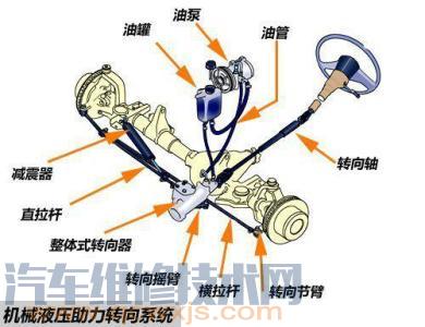

        汽车转向系统方向盘跑偏原因】
        故障原因分析如下:
(1)转向器中控制阀与阀套之间的定位弹簧弹性降低或折断。
(2)控制阀与阀套间安有定位弹簧片,使阀套与控制阀处于
“中立”位置,因而车辆可保持直线行驶。当弹簧片弹性减弱或折断时,易使阀套和控制阀产生偏转,引起单边油缸运动,致使车辆跑偏。
        (3)弹簧片弹性降低产生的跑偏多数偏向一侧,而回位弹簧一端折断,车辆跑偏是忽左忽右。弹簧折断的原因,大部分是由于操作不当引起的。如发动机熄火后,转动方向盘过猛,或当方向盘转到端点还继续用力,未能及时返回等。
        转向系统方向盘跑偏诊断与排除】
        检查方法是:在平直道路上将车摆正进行标记,然后轻轻摆动方向盘,注意向左、向右都不要超过8°,看其回位情况。在低速行驶中,重复上述动作,如果回不到中间位置,且无其他原因引起跑偏时,可能是回位弹簧折断或弹性降低,应更换配件。
        控制阀中销柱弯曲:
        使用过久的车辆,由于阀套与控制阀中的销柱长期受扭转作用,尤其车辆在行驶中负载,使转向器承受很高的背压,致使柱销承受很大的扭转力。使用过久,易造成柱销弯曲变形,使阀套与控制阀不能处于“中立”位置,也可造成汽车跑偏。
        轮胎气压相差太大:
        两前轮轮胎气压相差太大,也可引起跑偏。
        此现象多在重载时明显,一般情况下两轮压差不超过0.078mpa。
汽车方向盘跑偏维修注意事项
汽车直线行驶时,方向盘向一边跑时,首先应检查液压油是否脏污。新车或大修后的车辆不严格执行走合保养的换油规定,会使液压油脏污。
对于旧车,可能是流量控制阀或分配阀反作用弹簧失效引起。可在发动机熄火的情况下,转动方向盘,凭手感判断滑阀是否开启运动自如,必要时送修理厂进行拆卸检查。
