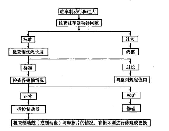

           【驻车制动行程过大故障】
        在坡道上停车,拉紧驻车制动器,不能起制动作用,用二挡起步,发动机运转不受影响,并能起步。

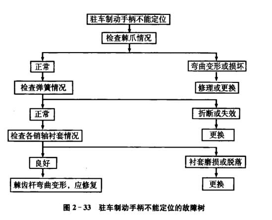

        【驻车制动手柄不能定位故障】
        驻车制动器操纵手柄拉紧后,使其制动,但松手后,操纵手柄自动跑回其原位,不能固定在应固定的地方。出现此故障,主要是棘爪弯曲变形或损坏,弹簧失效或折断,棘齿杆弯曲变形,衬套磨损或脱落,此时可按图2-33所示的故障树处理。
