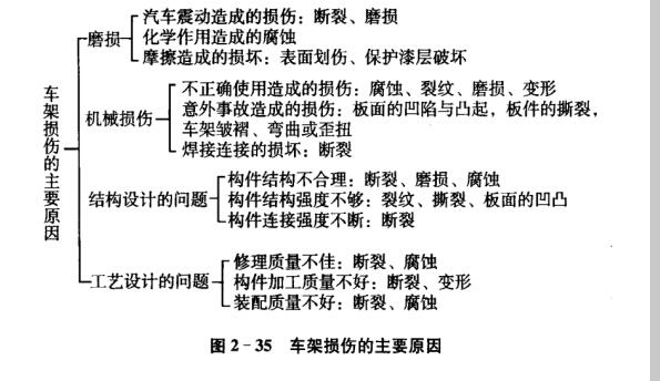

        车架变形和早期损伤原因】
        车架损坏的主要原因见图。
        车架变形和早期损伤诊断】汽车车架变形怎么修
