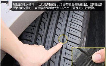

        高速行驶爆胎:外胎有穿刺伤口(该处有衬垫)的轮胎作前轮,此处爆胎的可能性极大;胎面磨耗严重,尤其花纹不足2mm的轮胎装在前轮,是轮胎爆胎的直接原因。
