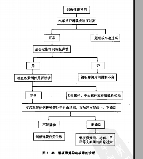

        钢板弹簧异响故障的诊断程序见图2-48。

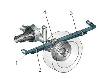

钢板弹簧一旦产生断裂,从其断裂部位的特征便可分析出断裂的原因,整个钢板弹簧的断裂位置按长度方向可分为四个区间。这是因为钢板弹簧各部分的工作状态和受力大小不同,而使所造成的损坏部位也不同。如经检查确认钢板弹簧折断,应予修换。
