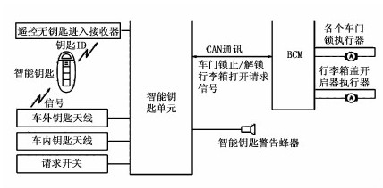

        风雅智能钥匙系统是一个通过携带智能钥匙(不用钥匙操作)可以锁止和解锁车门锁(车门锁止/解锁功能)、打开行李箱(行李箱打开功能)和启动发动机(发动机启动功能)的系统,它根据智能钥匙和车辆(智能钥匙单元)之间的两路通讯进行电子id确认的结果来操作。
        工作流程如下:
        (1)当智能钥匙单元检测到各个车门请求开关被按下时,它启动对应所按车门请求开关的车外钥匙天线和车内钥匙天线,并将请求信号发送给智能钥匙。然后,确保智能钥匙靠近车门。
        (2)如果智能钥匙在车外钥匙天线检测区域之内,它通过遥控无钥匙进入接收器接收请求信号并将钥匙id信号发送给智能钥匙单元。
        (3)智能钥匙单元接收钥匙id信号并将其与注册的钥匙id比较。
        (4)如果钥匙id检查结果为正常,则智能钥匙单元通过can通讯线路将车门锁止/解锁请求信号发送给bcm(车身控制模块)。
        (5)智能钥匙单元同时发出车门锁止/解锁信号并使智能钥匙蜂鸣器警告响起(锁止:1次,解锁:2次)。
        (6)当bcm接收到车门锁止/解锁信号,它操作车门锁执行器并同时使危险警告灯闪烁(锁止:1次,解锁:2次)进行提醒。
        (7)携带智能钥匙进入车内,当车内天线监测到智能钥匙后,可以按下仪表板上的engine start按钮来启动发动机。
        了解了智能钥匙的工作原理,就可以按工作程序一一检查各元件功能是否正常。首先携带智能钥匙,按下左前车门外拉手上的请求开关,门锁无动作。当智能钥匙与外门拉手的距离小于5cm,则操作正常,且对右前门外拉手的请求开关的操作一切正常;换另外一把钥匙进行试验,结果相同。因为车外钥匙天线的检测距离约80cm,而该车左前车外钥匙天线检测的区域很小,这说明天线发出的信号特别弱。

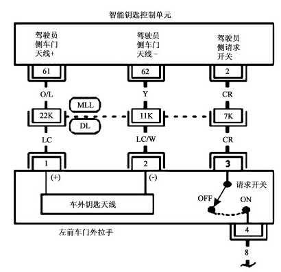

        车外钥匙天线集成在车门外拉手上(图4-16)。首先检查外拉手上的请求开关的好坏。根据智能钥匙系统电路图图4-15,测量智能钥匙控制单元2号脚与接地之间的电压。当按下请求开关时电压为0,松开请求开关时电压为5v,在正常范围。这说明请求开关没有问题,且智能钥匙控制单元也接收到了请求开关的信号。
        https://www.qcwxjs.com/file://e:/%e8%b5%84%e6%ba%90/%e6%b1%bd%e8%bd%a6%e7%bb%b4%e4%bf%aepdf/%e5%8f%91%e5%b8%83/%e5%8f%91%e5%b8%83%e4%b8%ad/%e6%b1%bd%e8%bd%a6%e7%94%b5%e5%99%a8%e7%bb%b4%e4%bf%ae%e7%bb%8f%e5%85%b8%e6%a1%88%e4%be%8b-%e7%8e%8b%e8%83%9c%e5%b9%b4/ops/images/figure_0188_0111.jpg         图 智能钥匙工作原理图        继续检查左前车外天线控制信号,测量智能钥匙控制单元的61号脚的信号电压。当按下请求开关时,电压在0~2v之间变化,电压值偏低,正常应该是0~5v变化的脉冲信号;接着测量62号脚的电压为11.48v,大大超出了标准值,显然线路中存在短路的地方。拔掉智能钥匙控制单元的插头和左前车门外拉手上室外天线的插头,测量智能钥匙控制单元的插头中62号脚和天线插头中2号脚之间线路的导通性,结果是不导通,而智能钥匙控制单元的插头中61号脚和天线插头中1号脚之间的线路导通正常。于是采用断点测量的方法,根据电路图(图4-17)找到左前车门线束中的m11-d1多路连接器,断开m11-d1连接器后,检查发现连接器中的11号针脚已经弯曲,并与12号针脚挤到了一起。询问用户得知,此车的左前车门曾经出过事故,这可能是当时维修装配不仔细所致。而m11-d1多路连接器的12号脚是从熔丝盒的21号熔丝过来的12v电源线,负责给车身控制单元bcm、自动驾驶位置控制单元、驾驶员座椅控制单元以及座椅记忆开关等部件供电,11号脚与12号脚接触后,导致智能钥匙控制单元的62号脚的电压超过标准值。

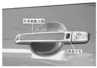

        https://www.qcwxjs.com/file://e:/%e8%b5%84%e6%ba%90/%e6%b1%bd%e8%bd%a6%e7%bb%b4%e4%bf%aepdf/%e5%8f%91%e5%b8%83/%e5%8f%91%e5%b8%83%e4%b8%ad/%e6%b1%bd%e8%bd%a6%e7%94%b5%e5%99%a8%e7%bb%b4%e4%bf%ae%e7%bb%8f%e5%85%b8%e6%a1%88%e4%be%8b-%e7%8e%8b%e8%83%9c%e5%b9%b4/ops/images/figure_0189_0112.jpg         图 门外把手元件        修复m11-d1连接器的11号针脚后,使11、12号针脚正常不再连接,装复元件再测试,智能钥匙还是不能工作,故障依旧。再次测量智能钥匙控制单元的61号脚和62号脚的信号电压,当按下请求开关时的电压为0~2v,信号电压还是偏低。现在线路已经没有短路的地方,而信号电压仍旧偏低,惟一可能是智能钥匙控制单元损坏,看来是由于62号针脚与12v电源短路,造成智能钥匙控制单元损坏。智能控制单元如图4-18。
        https://www.qcwxjs.com/file://e:/%e8%b5%84%e6%ba%90/%e6%b1%bd%e8%bd%a6%e7%bb%b4%e4%bf%aepdf/%e5%8f%91%e5%b8%83/%e5%8f%91%e5%b8%83%e4%b8%ad/%e6%b1%bd%e8%bd%a6%e7%94%b5%e5%99%a8%e7%bb%b4%e4%bf%ae%e7%bb%8f%e5%85%b8%e6%a1%88%e4%be%8b-%e7%8e%8b%e8%83%9c%e5%b9%b4/ops/images/figure_0190_0113.jpg         图 车把手电路图        【故障排除】

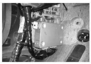

        https://www.qcwxjs.com/file://e:/%e8%b5%84%e6%ba%90/%e6%b1%bd%e8%bd%a6%e7%bb%b4%e4%bf%aepdf/%e5%8f%91%e5%b8%83/%e5%8f%91%e5%b8%83%e4%b8%ad/%e6%b1%bd%e8%bd%a6%e7%94%b5%e5%99%a8%e7%bb%b4%e4%bf%ae%e7%bb%8f%e5%85%b8%e6%a1%88%e4%be%8b-%e7%8e%8b%e8%83%9c%e5%b9%b4/ops/images/figure_0191_0114.jpg         图智能控制单元 <span style=&quot;background-color: #fffff2;line-height: 0.1; color: #fffff1;font-size:1%; &quot;>www.qcwxjs.com </span >
