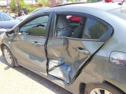

汽车破损了怎么办?你还在为这件事情烦恼吗?别烦了,下面看看汽车维修网小编介绍一下汽车的汽车车门损害修复方法和部位更换。
        汽车驾驶室的车门通常由外门板、内门板、窗框等组成。内门板是各种附件的安装基体,其上装有门铰链、玻璃及升降器、门锁、车门开度限位器和定位桦舌等。车门借助门铰链安装在车身壳体上。由于车门结构紧凑,附件繁多,使用次数高,故车门容易受损。
