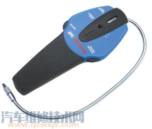

        【用电子检漏仪检测空调系统密封性】汽车空调密封性不良漏怎么查
        电子检漏仪其原理是根据空间有氟利昂制冷剂蒸气通过带电的白金丝电极时,立即会引起电阻值变化,从而导致电路电流相应发生变化,此时安装的警铃及指示红灯因电路电流的变化均作出报警反应,并可查到泄漏的范围。
           该仪器最大的优点是灵敏度极高,它能探试出系统每年只泄漏1g重制冷剂的微量漏气率,并且用警铃及指示灯显示检出信号,操作比较方便直观,但必须注意检测用的探头要在被检测处停留7s以上,同时被检系统周围的空气中不能有其他系统放出的氟利昂的残余,否则难以进行。
用电子检漏仪检测密封性的方法:根据制冷系统使用的制冷剂种类,将选择开关拨到hfc(使用r134a制冷剂时)或cfc(使用r-12制冷剂时)位置。此时仪器会发出均匀的“嘟、嘟”声。将检测探头对准各检漏部位仔细检查,若被测部位有制冷剂泄漏,则仪器发出的“嘟、嘟”声会变得急促。
